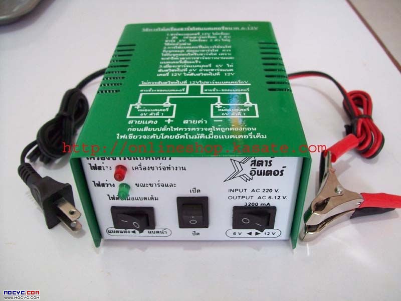

ขายเครื่องชาร์จแบตเตอรี่แบบตะกั่ว-กรด อัตโนมัติ เต็มตัด ตกต่อ เครื่องชาร์จแบตเตอรี่แบบตะกั่ว-กรด อัตโนมัติ ใช้ ชาร์จ แบตเตอรี่แบบตะกั่ว-กรด 6 V.DC. และ 12 V. DC. โดยระบบจะทำการชาร์จอย่างช้าๆอัตโนมัติ(กระแสประมาณ 150mA -3 A.) และเมื่อชาร์จเต็มแล้วจะตัดกระแสชาร์จให้โดยอัตโนมัติ และเมื่อกระแสไฟต่ำลง ระบบจะทำการชาร์จให้อีกโดยอัตโนมัติ เพื่อเติมประจุให้เต็มอยู่เสมอ ทำให้ยืดอายุการใช้งานออกไปได้นานมากๆ ซึ่งแบตฯประเภทนี้มี สองชนิดคือ 1. แบบมีจุกเปิดเพื่อเติมน้ำกลั่น(แบตรถมอเตอร์ไซต์และแบตรถยนต์) หรือที่เรียกกันว่า แบตน้ำ 2. แบบไม่มีที่เติมน้ำกลั่น หรือที่เรียกกันว่า แบตแห้ง ใช้กับเครื่องสำรองไฟฉุกเฉินคอมพิวเตอร์(UPS) แต่เดี๋ยวนี้มีตัวใหญ่ขึ้นมาเพื่อใช้กับรถ ATV หรือแม้กระทั่งรถยนต์เก๋งและปิกอัพกันแล้วครับ (บางคนเรียกว่าแบตเตอรี่แห้ง...แต่จริงๆไม่ได้แห้งนะครับ หากแกะฝาปิดที่เป็นแผ่นพลาสติกแผ่นเรียบออก ก็จะเห็นจุ๊ปยางปิดซีลไว้ที่รูช่องเติมน้ำกรด ซึ่งจริงๆแล้วก็คือแบตเตอรี่แบบตะกั่ว-กรด เช่นเดียวกัน แต่ไม่ต้องเติมน้ำกลั่น หรือเรียกว่า Maintenance Free นั่นเอง) ซึ่งแบตฯประเภทหลังนี้หากชาร์จโดยกระแสไฟมากเกินปกติ จะทำให้แผ่นธาตุตะกั่วร้อนมาก จนทำให้แบตฯบวมได้ และทำให้แบตฯเสียหายได้ ธรรมชาติของแบตฯตะกั่ว-กรด ทั้งสองประเภทนี้ จะต้องให้ไฟแบตฯอยู่ในสถานะที่มีประจุไฟเต็มอยู่เสมอ จึงจะยืดอายุการใช้งานได้นานๆ หากปล่อยหรือมีการใช้แบตฯจนหมดประจุบ่อยๆแล้วนำมาชาร์จ จะทำให้แบตฯมีอายุการใช้งานที่สั้นลงมาก(เช่นแม่ค้าขายของตามตลาดนัดหรือขายเร่กลางคืน หากใช้ไฟหมดแล้วมาชาร์จ จะทำให้แบตฯเสื่อมเร็ว-ไม่เก็บไฟ หรือบางท่านที่ไม่ค่อยได้ใช้รถยนต์ทำให้ต้องจอดไว้เป็นเวลานานจนทำให้แบตคายประจุจนหมดนั้น จะเป็นสาเหตุให้แบตเสื่อมเร็วและเปลี่ยนแบตอยู่บ่อยๆ) และกรณีที่เป็นแบตฯน้ำนั้น จะต้องดูแลไม่ให้น้ำกรดแห้งเป็นเด็ดขาด เพราะจะทำให้แบตฯเสื่อม-ไม่เก็บไฟ และการชาร์จด้วยเครื่องชาร์จ(เครื่องชาร์จทั่วไปที่เป็นตู้ใหญ่ๆ)ที่ทำการ ชาร์จด้วยกระแสสูงแล้วไม่มีการตัดไฟอัตโนมัติ ก็จะทำให้แผ่นธาตุตะกั่วร้อน น้ำกรดเดือด และแห้งบ่อยหากไม่ได้ตรวจเช็คบ่อยๆ จึงเป็นสาเหตุของการทำให้แบตเสื่อมเร็ว ปัญหานี้จะหมดไปเมื่อท่านได้ใช้เครื่องชาร์จอัตโนมัติที่เรากำลังแนะนำ ท่านอยู่ในขณะนี้ คำแนะนำ: ขณะทำการชาร์จไม่ควรใช้ไฟจากแบตไปพร้อมๆกัน (เช่นเปิดไฟหน้ารถหรือเปิดเครื่องเสียงที่กินไฟมาก) ควบคู่ไปกับการชาร์จ เพราะจะทำให้วงจรชาร์จเสียหายได้ หากใช้ไฟน้อยๆก็ไม่เป็นไร SEALED LEAD-ACID BATTERY CHARGER 0-3 A. Detail: ● LED display showing circuit working. ● Automatic Charging current: 150 mA.- 3A. ● Charging battery type: sealed lead acid battery or lead acid battery. สินค้าที่จำหน่าย สามารถพกพาสะดวก และสามารถนำไปใช้ชาร์จแบตฯรถยนต์ได้ทันที โดยไม่จำเป็นต้องถอดขั้วแบตฯออกจากระบบปกติของรถยนต์ จึงเหมาะสำหรับรถยนต์ที่ไม่ค่อยได้ใช้งาน(ทำให้ยืดอายุแบตฯออกไปได้นานหลายๆ ปี) รวมถึงแบตฯแห้งทั้งหลายที่ไม่ควรใช้เครื่องชาร์จกระแสสูงเกินไปอันจะทำให้แบตฯร้อนและเสื่อมเร็ว(ไม่เก็บไฟ) และทำให้แบตเสียหาย(เปลือกแบตฯพลาสติกบวมผิดรูป) รวมถึงแบตฯของไฟฉุกเฉินอัตโนมัติ หมายเหตุ: การชาร์จไฟที่กระแสต่ำๆจะช่วยยืดอายุการใช้งานแบตเตอรี่ ***** สุดคุ้ม เมื่อเทียบคุณภาพที่ท่านจะได้รับกับราคาที่เบาๆ ไม่ต้องไปหาซื้อเครื่องชาร์จอัตโนมัติที่มีราคาสี่-ซ้า-ห้าพันบาท****** เพราะเราขายเพียงราคา 450.- บาทต่อชุด(กรณีสั่งซื้อ 10 ชุดแถมฟรี 1 ชุด) ค่าขนส่งทางไปรษณีย์ ทั่วประเทศ 50.- บาท(กรณีชำระโดยการโอนเงิน) หากสั่งซื้อทาง พกง.จะเพิ่มค่าขนส่งเป็น 100.-บาทต่อชุด สนใจ โทร.086-7190172 ชนินทร์ สัตตธารา 540 ถ.โชคชัย-เดชอุดม ต.นางรอง อ.นางรอง จ.บุรีรัมย์ 31110 หรืออีเมล์สอบถามได้ที่ nangrongcomputerclinic@yahoo.com หรือเข้าชมรายละเอียดได้ที่ http://onlineshop.kasate.com
