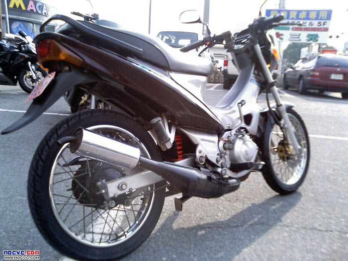

๋่Jrs เครื่องเดิมใส่คาบูแดชจะช่วยรัยไหม

ช่วยบอกหน่อยนะคับ ผมมีเรื่องเกี่ยวกับมอไซอยากจะถามอีกมาก ถ้าใครรุ้เรื่องมอไซเปนอย่างดี โปรแอด เมลล์มาหาผมหน่อย มีรัยถามอีกเยอะ 2จังหวะนะคับ

ของผมมีรู้สึกว่าท่อจะไม่ใช่แบบนี้นะ มานจายกสูงและสวยกว่านี้อะ
ควรแยงเสื้อ คว้านเสื้อสูบ แต่งปากคาบู ปรับเข็มน้ำมันให้กินน้ำมันสุดๆ จากท๊อป

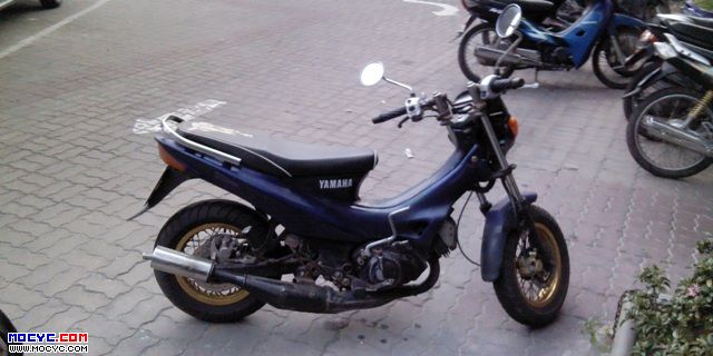

เคยใช้ JR120 เหมือนกันครับของผมเป็นตัวแรกเลย..ครัชหลอก หลังดรัมเบรคขับเล่นอยู่ไม่นานตอนนั้นเริ่มคันก็เลยโมไปเยอะเหมือนกัน เริ่มจากเล็กๆน้อยก่อน แรกก็ไปล๊อคครัชด้วยการเชื่อมยึดชามครัชให้เป็นครัชจริงหาเบรคหลัง nova superมาใส่ จานโต TZ250R ปั้มลอย แฮนด์ หมอบๆ เป็นอลูมิเนียม เครื่องเริ่มโมตอนหลังแบบว่าขอหล่อก่อนอะ แล้วก็มีแยงเสื้อ(ศัพท์โบราณหน่อยนะ)ปาดฝาเปลี่ยนแผ่นหรีดเปลี่ยนคอยางหรีด คาบูของ คอนคอร์ด ท่อสูตร s-boon(ไม่รู้มีใครรู้จักป่าวช่วงนั้นดังมากเลย อยู่จรัล13) ล้างครัชด้วยนะ ล้อ DID คู่นึงตอนนั้นของยี่ห้ออื่นยังไม่มีเลยครับ ก็วิ่งดีนะครับไปแว้นมาทั่วเหมือนกัน ตอนหลังเริ่มไม่พอเอาอีก ลงลูกโตๆเลย จำได้ว่าเป็นลูก VR150 มั้งไม่แน่ใจ ต้องเปลี่ยนก้านสูบอีกเป็นของ คอนคอร์ด ตอนนั้นพอดี สน บางขุนเทียนโล๊ะรถยึดที่ไม่มีคนมาเอาคืน ก็ได้เครื่อง ZR120มาใช้แค่เกียร์แต่เป็น6เกียร์เอาไปล้าง 5 เกียร์ ปัดเงาภายในแคร้งเครื่อง ได้ท่อแดงบางทรายมาใบนึง(ตอนหลัง สน บางกอกใหญ่ยึดไป ตอนขับรถไปเรียน..เซ็งเลย) ก็แว้นๆไปทั่วเหมือนเคยแหละครับตอนนั้นไม่กลัวเลย พวก TZ 150...KR150 เรียกว่าพวก150 ไม่ได้แอ้มครับทางไม่เกิน 1 กิโลครึ่ง - 2กิโล ตอนหลังก็เลิกแว้นครับกลับไปเรียนต่อ พอจบมาก็ไม่ได้ใช้มอไซค์อยู่พักนึง ตอนหลังทน ขสมก ไม่ไหวเลยซื้อ XJR 400 มาขับ นี่ก็เปลี่ย XJR 400 คันที่สองแล้วแบบว่าบ้า YAMAHA ครับ อ้อลืมบอกไปเคยเอาJRไปลงไทยแลนด์เซอร์กิตมาแล้วครับรุ่นอะไรไม่แน่ใ น่าจะเป็น วันเมคเรสนะ แหมได้ลงหนังสือซะด้วย...ควอริฟายได้ที่ 4 พอแข่งจริง....กลิ้งซะ โหพิมพ์เพลินเลยไม่รู้ไอ้ที่พิมพ์มาจะมีประโยชน์กับเจ้าของกระทู้รึป่าวครับ 555
น่าจะช่วยได้นิดหน่อยเพราะของเดิมก็ 22 มม. อยู่เพิ่มเป็น 24 มม. ก็จะช่วยเรื่องการจ่ายน้ำมันทำให้อัตราเร่งดีกว่าเดิมหน่อย แต่จะวิ่งเร็วขึ้นไหมนั้น ต้องมีการแยงเสื้อช่วยด้วยเพื่อเพิ่มรอบเครื่องก็จะวิ่งกว่าเดิมแน่ๆ แต่ที่รู้มันกินน้ำมันเพิ่มแน่นอน ถึงจะจูนให้ดีก็ตาม
