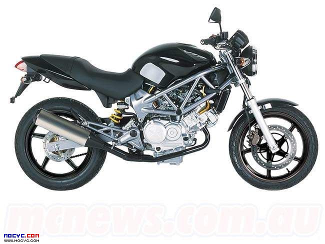

มีเพื่อนเขาจะขายรถ honda vtr250 ปี 98 สีเหลืองสภาพสวย อินวอยซ์ครับ ใครมีความรู้เรื่องรถตัวนี้บ้างครับขอคำแนะนำด้วยครับ

เคยติดตามบ้างครับ แต่ไม่เคยเห็นตัวจริง ทรงคล้าย sf แค่เฟรมที่เหมือน copy ducati monster แนะนำทั่วไปแล้วกันนะครับ 1. ไมล์ ดูสะอาดไม่มีรอย เลขไมล์ไม่เพี้ยน จับระยะทางไกลได้ เข็มไมล์ทำงานทุกลูก ลูกลอยน้ำมันไม่เพี้ยน 2. แฮนด์บาร์ ไม่เบี้ยว ลองวิ่งซัก 40 กม/ชม. แล้วปล่อยมือ เพื่อทดสอบความตรงของโชคหน้า 3. น็อตยึดต่าง ๆ ใหม่เงา เก็บงานมาแล้ว ถ้าโทรมก็กดราคาได้เลยครับ เราต้องมานั่งเก็บงาน เสียเวลา เสียเงิน 4. ฝาถังน้ำมัน ปิดเรียบกับถัง และรอยสนิมน้อย 5. ระบบไฟต่าง ๆ ไฟหน้า ไฟท้าย ไฟหรี่ ไฟเลี้ยว ไฟเบรก อย่าลืมไฟสูงด้วย และลองสตาร์ทว่าติดดีมั้ย แบตเตอร์รี่ ใหม่รึเปล่า 6. เครื่อง ดูที่ชุดคลัทช์ที่ล่างสุดว่า ซีลมาสนิทดีมั้ย ถ้าเห็นรอยน้ำมันเยิ้ม งานเข้าครับ ไม่ควรซื้อ ฝาสูบลองเอานิ้วป้ายที่ขอบระหว่างฝาครอบกับเสื้อสูบ ถ้าน้ำมันเยิ้มนี่ เช็กให้ชัวร์ครับว่าเครื่องผ่ามารึเปล่า ลองแย้บถามดูก่อนเพื่อทดสอบความจริงใจของผู้ขาย 7. ท่อสูตรหรือท่อเดิม ถ้าท่อสูตร ลองเบิ้นเครื่องให้สุดฟังเสียงว่า ถ้าเครื่องเร่งแรงสุดแล้วมีเสียงแปลก ๆ รึเปล่า ถ้ามีก็แปลว่าเครื่องมีปัญหาภายใน 8. ยางใหม่หรือเก่า ถ้ายางใหม่จริงก็ดูตามปีครับ รหัส 4 ตัว สองตัวหน้าบอกอาทิตย์ที่ผลิต สองตัวหลังคือปีที่ผลิต 9. น้ำมันเครื่อง เช็กว่ามีรึเปล่า จะเช็กว่าเก่าหรือใหม่ ผมก็ยังไม่ทราบครับ มือใหม่เหมือนกัน 10. สภาพภายนอกบางทีก็สวยหลอกตาครับ ต้องลองขี่ เปลี่ยนเกียร์หนึ่ง สอง สาม เช็กว่าเวลาบีบคลัทช์แล้วเปลี่ยนเกียร์เสียงดังรึเปล่า เสียงจะบอกได้ว่าโซ่หมดสภาพ หรือสเตอสึก สเตอหน้าหลัง ก็ต้องเหลียม ไม่แหลม นะครับ หากเจอสภาพไม่สมบูรณ์ตามผมแนะนำ ก็คิดว่าไม่ควรซื้อสำหรับมือใหม่ เพราะเราไม่รู้ว่าต้องทำอะไรบ้างและร้านไหนไว้ใจได้ ผมเพิ่งได้รถมาเมื่อเดือนที่แล้ว โดนไปบ้างแล้วครับ กระทู้ข้าง ๆ อยากจะแชร์ประสพการณ์ห่วย ๆ เพื่อจะให้ได้เพื่อนที่เล่นรถใหญ่จริงใจเพิ่มอีกคนครับ ยินดีไปดูรถเป็นเพื่อนนะครับ หลังไมล์มาแล้วกันครับที่ข้อความแล้วจะส่งเมล์ให้ทีหลัง
