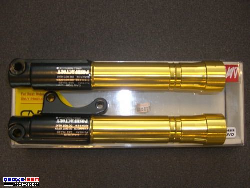

ผมขับรถwave100sแต่ผมใส้โช๊คshowaหูตรง แต่มันสูงตัดมา4นิ้วมันยังสูงเลย แต่ผมจะเปลี่ยนมาใส่หูยื่นของwaveเลย แล้วซื้อแกนโช๊คใหม่ อยากทราบว่าใส่มาแล้วมันจะสูงเหมือนหูตรงป่าวครับ
Comment (3)
wave เป็นรถที่มีปัญหาเรื่องนี้มากครับ เพราะของเดิมหูจะอยู่สูงมากๆๆ ทำให้พอเปลี่ยนรุ่นอื่นที่ไม่ใช่ของมันแล้วมันจะเหมื่อนรถ motor cross เลยครับคือหน้าจะสูงมากๆๆๆ แต่ที่ถามมา ใส่หูเยื่องจะเตี่ยกว่าเดิมครับในกรณีที่แกนโชกยาวเท่ากันนะครับ แต่ถึงจะเป็นหูยื่นแต่ถ้าไม่ใช่ของ wave โดยตรงไม่ว่าจะเป็น ของ Click หรือรุ่นอื่นก้ต้องตัดแกนโชกอยู่ดีครับ แต่ถ้าคุณชอบข้างหน้าเตี่ยๆ ก็ให้เปลี่ยนกระบอกโช๊คใหม่ให้เป็นหูยื่น ไม่ต้องเปลี่ยนแกนโช๊ก(ถ้าไม่ติดซุ้มล้อหน้านะครับเพราะผมไม่แน่ใจว่า wave ใส่หูยื่นแล้วตัดแกนโช๊ค 4 นิ้วจะติดหรือเป่าอันนี้คุณต้องสังเกตุเองว่าถ้ามันลงมา อีกประมาณ 2 นิ้วจะติดไหมนะครับ เพราะไม่อย่ากให้เสียเงินโดยไม่จำเป็นครับ) หรือถ้าไม่เข้าใจก็โทรมาถามได้ครับจะอธิบายให้ได้ครับ จากร้าน K-9 (เพชรเกษม 48) ขาย ปลีก-ส่ง อุปกรณ์ตบแต่งมอเตอร์ไซต์ทุกชนิด 02-8650514, 089-9933442 (นุ) www.K-9bikeshop.com
อย่าทำเองเลยนะคับ ไห้ร้านทำไห้ดีกว่า เพราะร้านเข้ารู้ดีต้องเปลี่ยนอาไรบ้าง ทำเองเดียวของเสียนะคับ (ต้องไห้ร้านขายเเต่งทำไห้นะคับเขาจามีอะไหล่ครบ แต่ถ้าร้านทั่วไป รับรองคับซื้อโช้คไหม่ได้เลยเขาจาทำลวบๆๆ) บายละคับ
แล้วโช๊คมันยาวเท่าเก่ารึป่าว วัดดูก่อนนะ
