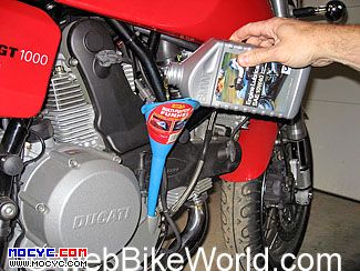

ไม่ทราบว่าน้ำมันเครื่องที่ใช้ครับรถยนต์ เบนซิน สามารถใช้กับรถยนต์ได้หรือเปล่าครับ แล้วจะมีผลเป็นอย่างไรครับ
