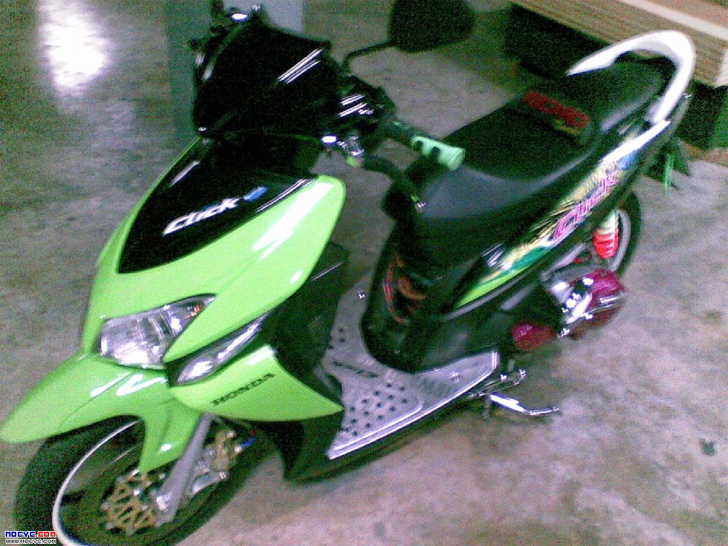

ฮอนด้า คลิ๊ก08 จะเริ่มแต่งจากอ่ะไรดี อ่ะ คับ ไลเม็ด เบอร์ 8-9แล้ว แต่ว่า มัน ได้ แค่ ต้น เอง พอปลายเฉื่อยมาก ไม่ไหว อ่ะ มันบิดไม่ไปแล้ว ควรทำไงดี ครับ
